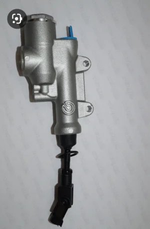

Pro-Tipp: Deine Bremsbeläge hinten sind möglicherweise durch. Ansonsten darf der Bremsflüssigkeitsstand nicht sinken. Im Regelfall heißt das aber auch, dass die Bremsflüssigkeit alt ist und mal getauscht werden sollte.
