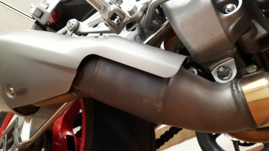

Federbeinlänge auf 308mm einstellen und passende Federrate verbauen, dann noch die Gabel einen Ring weiter nach unten durch stecken und schon bleibt der Auspuff länger heile.😉

Ist alles gerade in Arbeit. Winteraufgabe.
Am Samstag kommt das FB raus. 105er Feder liegt beim dealer zur Abholung/Montage bereit.
Dann schau dir auch gleich an den Federbeinaugen die Lager an, ob die komplett fest sind. Wenn man bei Öhlins gewollt hätte das die Lager fest sind, hätten sie bestimmt keine Lager eingebaut, sondern Zylinderbuchsen.😉 Bei den Dichtungen (Unlenkknochen und Schwinge) würde ich an deiner Stelle auch mal gucken, ob die da sind wo sie hingehören und eventuell Teflonscheiben in die Umlenkung packen.
