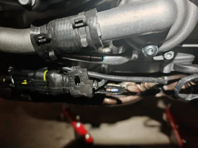

Meinst den hier, oder?
Ich stelle gerade fest, dass ich nur ein Bild am richtigen Ort gemacht hab, und das war noch mit dem kleinen Originalhalter. Wie man auch sieht ist mir der Gumminoppelhalter für den Stecker kaputtgegangen, aber dadurch sieht man die Anordnung ganz gut, finde ich.
Der lange Halter ist ein Drop-In Replacement für den kleinen Halter der Tuono, also sind die Aufnahmen und die Anordnung gleich, das sollte aus dem Bild oben eigentlich klar werden. Ich kann aber auch nochmal neue Fotos machen, nur nimmer heute.

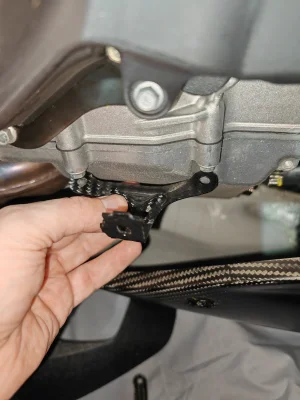

Vielen Dank für Deine Fotos.
Meine Halterung für die linke Seite sieht irgendwie ganz anderst aus. (Deine erscheint logisch)
Habe leider nur dieses eine Foto.
Ich denke die Halterung (vom Stecker des Schaltautomats) muß auch erst mal weg und dann sehe ich hoffentlich mehr.
Werde mich dem Teil nächste Woche genauer beschäftigen.
Werde dann berichten............... :cool:

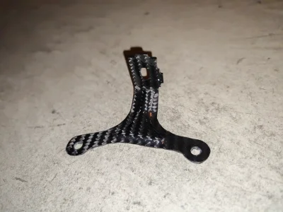

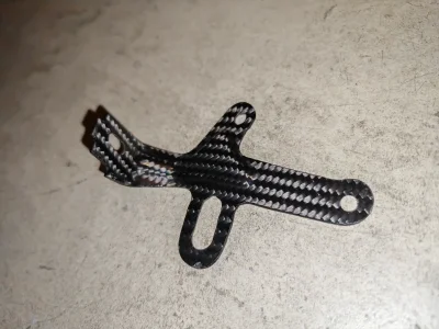

Oh, Überraschung, Ilmberger hat nen eigenen Halter aus Carbon gefrockelt. Da kann ich nix zu sagen.
Maxicarbon und FF-Carbon verwenden den O-Halter der RSV. damit hatte ich ganz automatisch bei Ilmberger auch gerechnet, sorry.

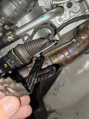

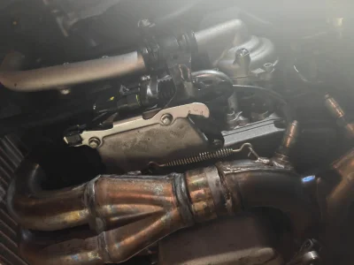

Hab heute nochmal Fotos gemacht,
Halter rechts ist klar.
Halter links ... nicht so ganz.
