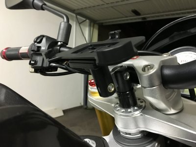

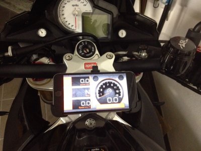

Hallo Ray,
der Lenkkopf-Halter ist von Berni Webshop incl. 4 Krallenaufnahme ca. 75 €
Der Iphone 6-Halter von Pearl ca. 4 €
Ich hab einen m8 Kugelkopf statt einem Lenkklemmschrauben

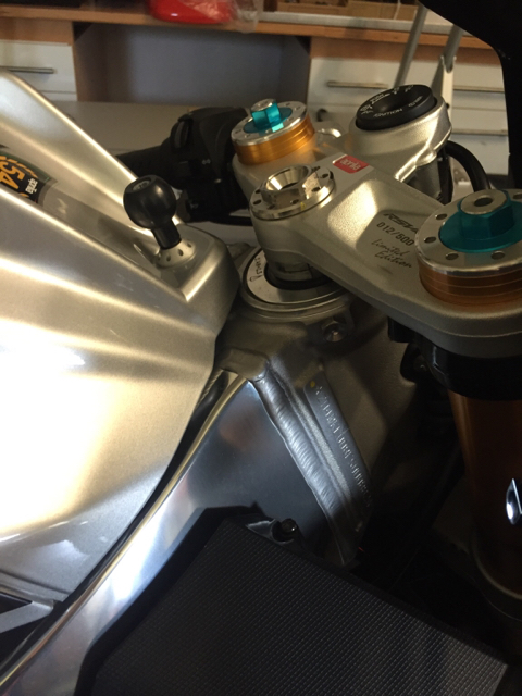

Kurze Frage, wie lang muss die Innensechskantschraube sein. Die von der SW-Motech RAM Kugel passen irgendwie nicht. Wollte die Kugel auch an der Tankhalterung anbringen. Ich glaube bei der Kugel war M6 x 55 und M6 x 60 dabei. Die scheinen aber zu kurz zu sein.
VG
Ich hab aber die aluhülse an der Kugel bis auf 2 mm abgeschnitten.
Also ich hab bei mir M6x80. Ist aber dann glaub ich 3-4mm kürzer als original. Reicht aber auf jeden Fall zum festschrauben. M6x85 wäre wohl optimal. Habs aber mit der originalen Unterlegscheibe oder wie dat Ding heißt montiert.
Hallo allerseits,
Nachdem ich nun mein erstes Bastelprojekt abgeschlossen habe, kann ich dazu berichten. Ich habe bei Louis online das Garmin Zümo 390LM-Set gekauft, dazu von SW-Motech den Kugelkopf für die Lenkerbockmontage mit M6 Schrauben und eine längere Schraube DIN912 M6x80. Für den elektrischen Anschluss habe ich mir bei WSC Neuss den CAN-Busadapter verbauen lassen. Leider stellte sich das Garmin-Anschlusskabel mit dem schwarzen Kästchen als defekt heraus, wurde aber bei Louis in der Filiale anstandslos getauscht.
Der CAN-Busadapter ist an die Batterie angeschlossen undhinter der linken Seitenblende versteckt. Das Navi ist auf den an der vorderen Tankschraube montierten Kugelkopf geklemmt. Das Kabel verläuft rechts unter den Tank entlang, das Kästchen und die Sicherung sind hinter der rechten Seitenblende versteckt. Die Leitungen von CAN-Busadapter und Navi sind mit Steckern verbunden und liegen auf der Batterie.
Der CAN-Busadapter schaltet den Strom an, wenn der Motor gestartet wurde und schaltet mit etwas Nachlauf wieder ab, wenn der Motor abgeschaltet wurde.
