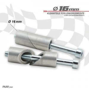

Verjüngt sich das gleich ab Anfang oder erst später? Weiß leider auch nicht wie lang diese Gummi Dinger sind...ich wollte diese Teile hier anbringen:
Die gibt's auch mit 12 oder 14 mm. Die müssten doch dann auch passen, wenn sich die Gummi-Dinger auch fast ganz fest haben ziehen lassen, oder?

Auch 12 passt nicht. Hab auf 16 auf gebohrt. Ich sage mal das passt nicht. Keine Ahnung was du für "Gummidinger" drin hast. Mach es raus und schau nach.

Danke für die Info! Ich habe jetzt diese Gummi-Schraubhülse mühsam entfernt, weil sie sich nicht mehr rausdrehen ließ und dabei auch festgestellt, dass ein Gewinde drin ist. Dann werde ich mal diese Klemmungen bestellen, wobei die ja mit 18 mm Durchmesser in ein 18er Gewinde nicht passen dürften, oder? Dann eher die 16 mm und hoffen dass die sich weit genug spreizen?
