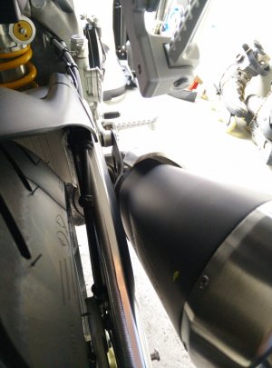

da habe ich doch diesen schönen Moppedtag *IronieModusAn* gelungen ausklingen lassen und durfte in einem wunderschönen Zeitlupen-Moment zuschauen *IronieModusAus*, wie meine Tuono meint aus der Wippe zum Schlafen ganz langsam auf die rechte Seite kippen zu müssen. :(
Ist auf den ersten Blick nicht viel passiert bis auf ein paar Kratzer am Lenkerende, Spiegel, Motordeckel und Auspuff-Blech-Blenden-Gedöns ... aber der emotionale Schmerz ist überwältigend!!
Was mir aber vorher nicht aufgefallen ist und ich auch auf meinen Bildern nicht entschlüsseln kann ist, dass ich auf der Schwingen-Seite des Endtopfes in Höhe Hälfte Endtopf/Schwingen-Oberzug (fast direkt unter der Soziusraste) eine leichte Einbuchtung im Endtopf habe. Man könnte meinen, dass dort vorsorglich ein bisschen mehr Platz für Schwingen-, bzw. Auspuff-Bewegungen geschaffen wurde.
War die schon immer da? Wenn nein ... schlimm? Muss ich sonst noch was Prüfen? Ist die Tuono auf der Seite empfindlich für irgendwelche Defekte?
Wenn ich morgen rechtzeitig wieder da bin mache ich mal ein Bild. Aber vielleicht wisst ihr ja auch so schon eine Antwort auf mein heutiges Leiden.
Gruß vom heute zerknirschten onkL

Ich habe heute früh mal bei meiner Tonne vorbeigeschaut. Da ist am originalen Schalldämpfer nichts eingedrückt. Der ist innen etwas abgeflacht, aber gleichmäßig über die ganze Länge.

Ich habe heute auch nochmal geschaut und ein Bild von der "Delle" gemacht:
Hat sich wohl wirklich die Schwinge in den Endtopf gedrückt. :/ Nicht schön, scheint aber die Funktionalität nicht zu beeinträchtigen.
Jetzt muss ich "nur noch" das Blech am Endtopf wieder ein bisschen mehr in Form bringen und dann kann ich wieder ruhiger schlafen.

Kann vielleicht daran liegen, dass ich vorher noch gefahren bin und der Endtopf dementsprechend noch warm war. Ist auch genau entlang der Kante des oberen Schwingenzugs. Der Druck konnte also schon konzentriert auf die Innenseite des Endtopfes wirken.
Die Schwinge sieht zumindest noch aus wie frisch aus dem Ei gepellt.
