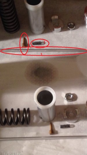

habe die Öhlins Gabel der RSV4 Factory zerlegt zum Service, nun ist die FG 616 etwas anders aufgebaut als die üblichen FG 43 Gabeln.
Es geht um die Nadelventile der Zugstufe diese fallen bei den üblichen FG 43 Gabeln bei der Demontage nicht mit heraus bei der FG 616 der Factory schon, bin mir nur 99,9% sicher was den einbau der Ventile und der Federn angeht:
(1) Feder
(2) Nadelventil nach unten gerichtet (richtung Gabelfuß)
(3) Stange
Hab bei Öhlins schon nach einer manual gesucht aber nichts gefunden zur Factory Gabel
besten Dank im voraus
(1) Feder
(3) Stange
