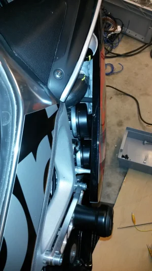

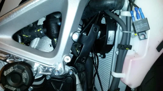

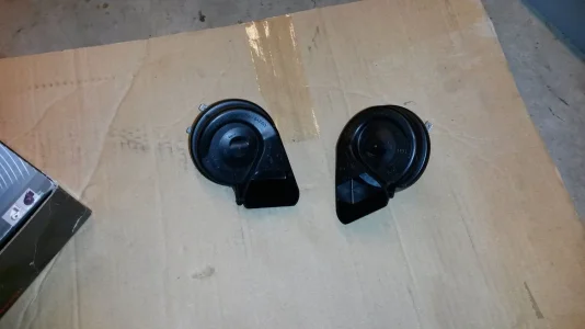

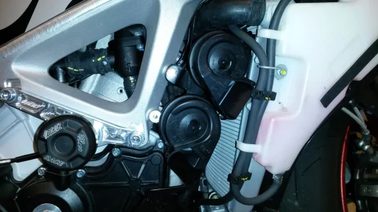

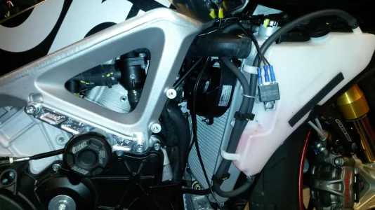

Wenn ich dadurch auch nur 1% lauter bin will ichs haben :> @Picke wie groß war der Aufwand um 2 davon zu montieren? Reicht die Leistung, muss ein anderes Relais dran etc etc :)

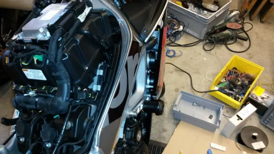

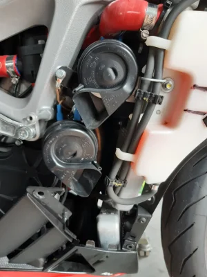

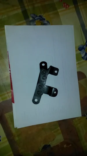

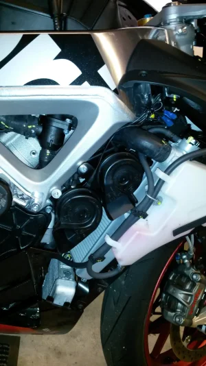

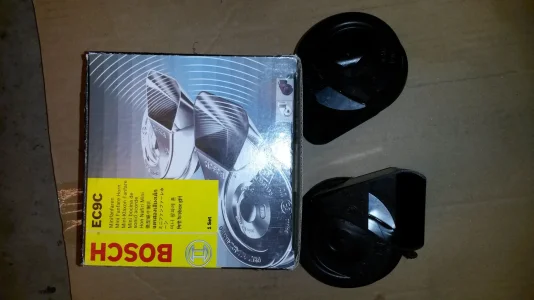

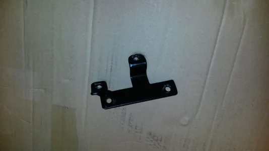

ca.1,5 Std. Musst dir halt zwei Halter aus flach-Alu oder Stahl biegen. Ich habe einen zusammengeschweisst.
Kabel von der Serienhupe dienen als Ansteuerung eines Relais welches du noch brauchst. Dann noch ein Pluskabel mit Sicherung von der Batterie zum Relais und ein kurzes Massekabel zum Rahmen.
Anhang anzeigen 20230319_160023.mp4Hupe (1).webpHupe (2).webpHupe (3).webpHupe (4).webpHupe (5).webpHupe (6).webpHupe (7).webpHupe (8).webpHupe.webp

Desmo hat aber ne 18er da passen die Hupen nicht hin da sitzt die Klappensteuerung.Am besten vorn am Lenker:oops:;)
