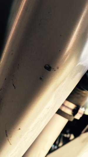

Ist natürlich schön wenn es aus dem linken verkleidungsteil sifft, ich es abbaue und mich wundere das iwie alle Schläuche trocken und dicht sind
Und anschließend feststelle das ein weißer Gerätestecker mit der Zeit ein kleines Loch in den kühler gerieben hat.
Ich bin bedient!
Also wollte euch nur mal informieren und empfehlen einfach ein bisschen iso Band oder noch besser Armaflex um den Stecker zu kleben. Müsste schon reichen.
In diesem Sinne wünsch ich euch allen ein schönes Wochenende!
MFG Marc
