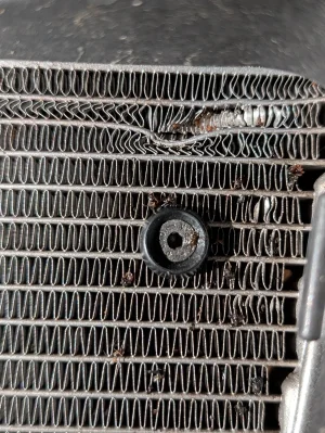

Ich hatte einen kleinen Auffahrunfall, bei dem mein Kühler eingedrückt wurde. Ein paar Lamellen sind gerissen, und im Steg ist ein Riss.
Nach diesem Unfall ist Kühlflüssigkeit ausgelaufen, also habe ich den Kühler zu einem Schweißer gebracht, in der Hoffnung, dass er repariert werden kann. Dort wurde mir allerdings gesagt, der Kühler wäre dicht, nachdem er unter Wasser abgedrückt wurde. Die Werkstatt hat mir außerdem versichert, dass an den Anschlüssen und Schläuchen kein Schaden oder sonstiges Problem vorliegt.
Der Kühler wird jetzt wohl mit Dichtmittel an der eingedrückten Stelle behandelt.
Hatte jemand schon mal etwas Ähnliches oder eine Idee, was dazu führen könnte, dass Kühlflüssigkeit ausläuft, obwohl der Kühler anscheinend dicht ist?

Haben die Insekten weggesoffen.
Woran siehst du, dass Kühlwasser ausläuft? Pfützen unterm Moped, Ausgleichbehälter leer,
Normalerweise macht Kühlwasser bunte Laufspuren.
Eigentlich tauscht man Kühler in solchen Fällen aus, weil Aluminium nach derartiger Gewalteinwirkung zu Mikrorissen neigt, die gerne mal irgendwann später zu Undichtigkeit führen.

Den Kühler würde ich nicht mehr fahren, ist nur eine Frage der Zeit bis der undicht wird und dann mit Sicherheit in einem sehr unpassenden Moment.

ja ich denke ich werde mir jetzt auch einen gebrauchten zulegen, auf der Seite hab ich tatsaechlich nicht gelegen, es war wirklich minimal mit 3-4kmh beim Anrollen einen kurzen Moment nicht aufgepasst.
Ich bin leider ein totaler Technik noob und weiss nur das es unter Druck auslaueft also wenn die Maschine warm wird, wenn ich sie abstelle und Abkuehlt kommt nichts mehr.
