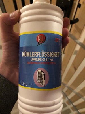

Pegel war leicht unter Minimum, also habe ich etwas Kühlmittel nachgefüllt. Ich schätze 70-100ml.
Das hatte ich noch vom Auto (VW) und es hat wohl die gleiche Farbe wie das, was bereits in der Tuono ist. G12+ steht drauf. War das okay oder muss ich das jetzt komplett tauschen?

Habe ich genauso gemacht und bei mir wird da nichts getauscht.
Das von Roland ist Monoethylenglykolbasis, bei meinem steht "Monoäthylglycolbasis". Es ist silikatfrei, auch wie das von Roland.
Ich wähne mich jetzt mal in Sicherheit.

G12+ kannst du nehmen, meines Wissens nach passt alles, was Rot ist (VW sowieso). Die sind für Motoren und Kühlsysteme mit Aluminiumanteilen konzipiert.
Im Motorradzubehör gibt es auch Passendes (teilweise nicht eingefärbt).
Blau und grün ist soweit mir bekannt untereinander mischbar, mit braun aber nicht, das kann ausflocken und sollte man besser nicht mischen.
Alles ohne Gewähr, aber mit G12 (+) macht man nichts falsch und mit dem Nachfüllen von etwas Wasser auch nicht.
