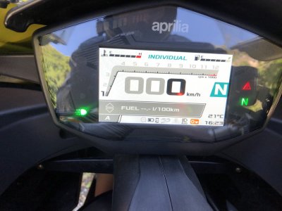

Morgen wird der Händler informiert. 30 km gefahren heute. Anzeige 4 Striche alles i.O dann kleine Ortschaft ca 2 km 50 und 30 km/h gleich 5 Striche. Am Ziel angehalten 20 Sekunden später Anzeige wieder rot 😩. Bild anbei. Werde berichten wie es nun weiter geht.

Werde morgen bei der Inspektion entlüften lassen und hoffe das dann auch mit der neuste Updates alles besser wird mit Temperatur , Bremse und Motorlauf.
