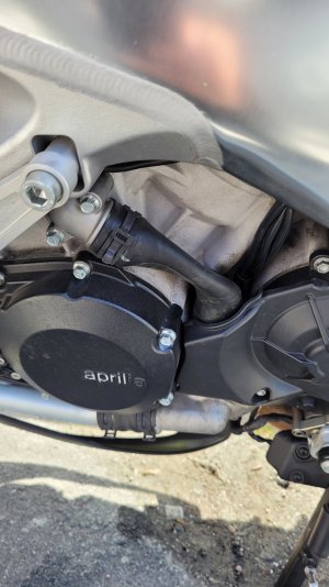

Hatte heute während einer ruhigen Runde plötzlich starken Kühlwasserverlust. Ausgleichbehälter war urplötzlich randvoll, Lüfter liefen auf Vollgas bissl pber 100°C und die Dame hat ihr Kühlwasser über den Überlaufschlauch auf den Motorradparkplatz vor der Augustusburg im wunderschönen sonnigen Sachsen gekotzt.
Die unteren Kühlwasserschläuche hat es zusammengezogen (wapu hoch zu Zyl. und den unteren am Kühler). Nach Abkühlphase und öffnen des Kühlerdeckels bleiben die Schläuche weiter verformt(siehe Bild). Kann jemand ähnliches berichten/hat eine idee woran es liegen kann. Letzten Winter wurden paar Schellen sowie Verteilerrohr u. Temp.sensor erneuert, durch Apriliawerkstatt.

Schaut aus als wenn was angesaugt hat (Wapu) aber nix kam (Kühlwasser)

Sind die anderen Schläuche auch zusammengezogen?
Falls ja, dann kommt das meist von einem defekten Unterdruckventil im Kühlerdeckel -> wechseln.
@Munky : An der stelle drückt die Wapu in den Schauch ;-)
@roku, war erst die zweite Runde, seit dem Wechsel, zusammen vllt. 300 km oder so bei Start waren Sonntag nur 6°C das hat mich wahrscheinlich über die ersten 90 km gebracht. Was mich sehr stutzig macht, nach öffnen des Kühlerdeckels müssten die Schläuche doch eigentlich wieder auseinander gehen da ein Druckausgleich stattfindet . Direkt zusammengezogen waren nur der vom Bild (Druckseite WaPu) und das kleine Zwischenstück unten links am Kühler, also Saugseite WaPu.

Die Schläuche sind mit einem Gewebe verstärkt und im kalten Zustand eher etwas härter. Wenn der Motor Betriebstemperatur hat und auch die Schläuche heiß sind, dann sind diese sehr wech und biegsam. Ich kann mir vorstellen, dass deine Schläuche so geblieben sind hat den Grund, dass sie beim Abkühlen unter Unterdruck in dieser Form gehalten wurden und sich im kalten Zustand wieder verhärteten.
