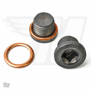

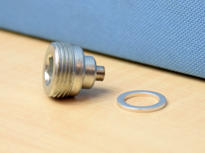

"Im Gewinde" war sehr unpräzise ausgedrückt... Ich versuche es mal so:
In der Regel sieht die Abdichtung so aus:
bei unseren V4s sieht das so aus:
D.h. Normalerweise liegt der Dichtring zwischen Schraubenkopf und der Außenseite der Ölwanne und kann sich seitlich ausdehenen. Ergo ist der Außenumfang des Dichtringes nicht so kritisch.
Bei RSV4 / Tuono liegt der Dichtring jedoch von dem Gehäuse der Ölwanne umschlossen im Bereich des Endes des Gewindes (beim Steg im Foto) umgeben vom Material der Ölwanne. Ist der Dichtring etwas zu groß und bringt man Drehmoment auf die Ablassschraube dann, wird ein großer Druck auf die Ölwanne in der Bohrung für die Ablassschraube erzeugt. Schlimmstenfalls reißt dann die Wanne.
Und nicht vergessen, die Ölschraube darf nicht mehr als mit 30 Nm angezogen werden, also brauchst du auf jedem Fall den passenden Drehmomentschlüssel, sonst kannst Du schon mal für eine neue Ölwanne sparen
