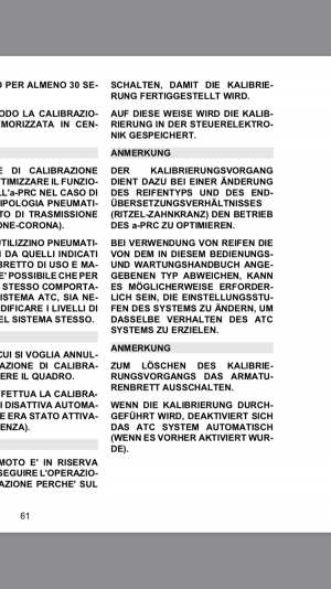

Hab jetzt kein Benutzerhandbuch zur Hand. Aber da steht extra drin das bei Änderung der Übersetzung kalibriert werden muss

Junge les deine Handbuch.
Hab extra rein kopiert gerade. Also denke die sich schon was dabei.
Und warum muss man dann im 2 Gang 40km/h +\- 2-3 fahren zum Kalibrieren.
Also wird schon auch die Drehzahl und Gang eine Messgröße sein im System

Und aprilia schreibt das nur aus Spaß rein das man Kalibrieren soll bei Änderung an der Übersetzung
