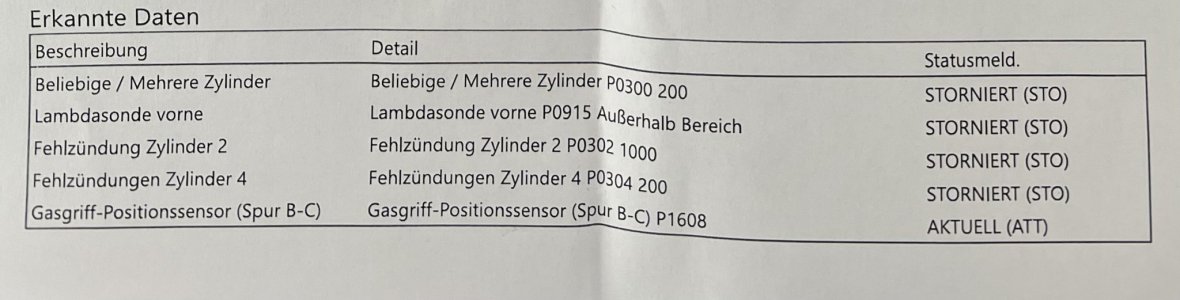

Auf ein neues. Siehe Foto.
Es geht nur um den Eintrag mit dem Gasgriff. Die anderen konnten gelöscht werden.
Hat da jemand Erfahrung?

Fehlerspeicher meldet keine Fehler!

denke die Fehlercodes stimmen nicht zu den angezeigten Fehlern.
Sicher bin ich mir nicht, weil E5, aber bis E4 war z.Bsp. P1608 ein aprc Fehler, laut meiner Liste.

Das klingt danach als ob die oberen Einspritzdüsen nicht arbeiten.
Prüfe bitte mal ob die Benzinleitung für die oberen Düsen richtig eingesteckt ist.
