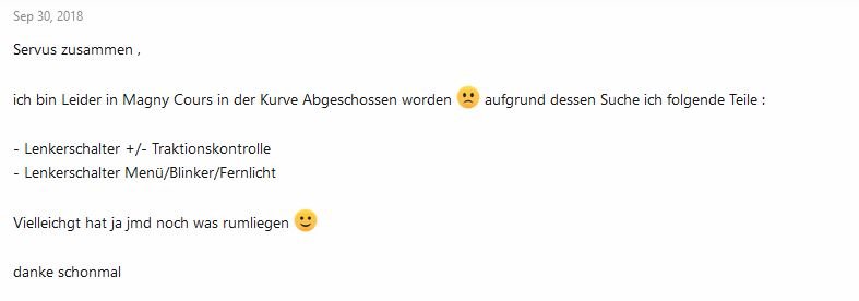

Das Problem hast schon 2017 gehabt.
Und dann gehst 2018 auf die Renne, wie auch immer
Und jetzt hast wieder das Problem.
Oder willst mir erzählen du warst auf der Renne mit dem Moped ohne Leistung.

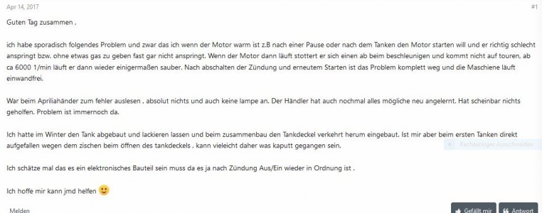

Also sorry irgendetwas stimmt da nicht.
Ja ich hab das problem seit 2017 , wieso denn ohne leistung ? Wenn ich sie unter 60grad starte ist alles tip top ohne probleme . Da hat sie ja nach jedem turn genug zeit um abzukühlen . Das ist alles nur nach nem warmstart . Hab ich doch oben geschrieben .
