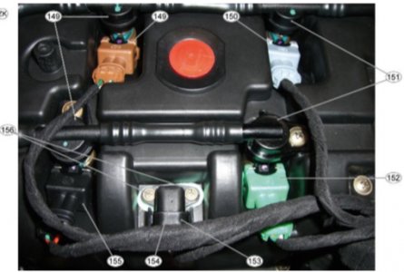

Einspritzdüsenstecker vertauscht könnte gut sein wie kann ich das herausfinden??

Der Roland meinte sicher die Stecker an den oberen Düsen
