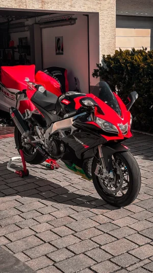

Servus zusammen,
ich bin seit kurzem stolzer Besitzer einer RSV4 Factory APRC Max Biaggi Edition BJ. 2011
Da ich die originalen Halogen Blinker nicht sehr passend finde, habe ich mich für die Kellermann Jetstream entschieden
Wie ich gehört habe sollen diese ja auch eigentlich ohne Widerstand funktionieren, was sie bei mir aber leider nicht tun…
Wie habt ihr das Kabelmanagement im Heck inkl. Widerstände gelöst
Am liebsten würde ich einen originalen 4 Pol Stecker verwenden, sodass alles original und sauber rückrüstbar bleibt.
Vielen Dank schonmal im Vorraus
Gruß Moritz
Hallo
Du kannst dir das i nex , plus die passenden Adapterkabel , bei Kellermann kaufen, damit ist das absolut problemlos zu bewerkstelligen. Ich habe an meiner RR , die 3 in 1 Jetstream verbaut, das i nex mit verbaut, Adapterkabel dran, alles ins I nex rein, mit nem Schraubenzieher die Frequenz eingestellt und gut ist, läuft perfekt, ohne Probleme. Kostet etwas, aber ich wollte keine Widerstände dazwischen bauen, Kabel abschneiden und ne, das wollte ich nicht
