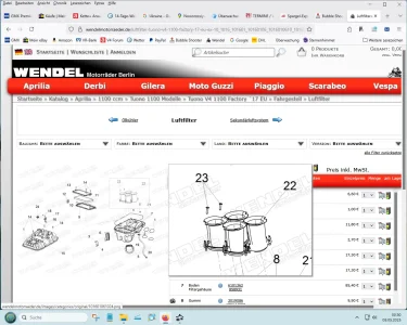

Fzg war beim Service zum Ventile einstellen, laut Mechaniker sind die Gewinde für die Ansaugtrichter ausgenudelt. Da ich dort noch nie was gemacht hatte, wie sind die Befestigt? Motorblock oder wo sind die eingeschraubt? Und wie würdet ihr dass Instand setzen? Helicoil Einsätze?
mfg
Achja es handelt sich um ne 17ner Tuono Factory

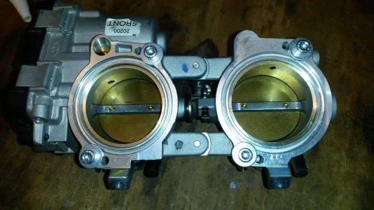

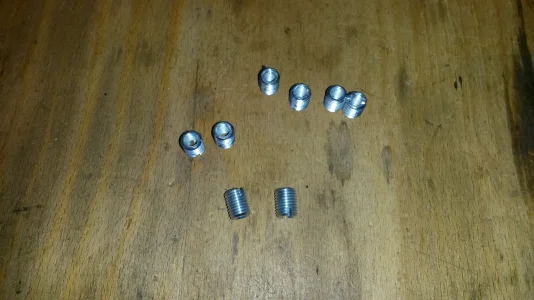

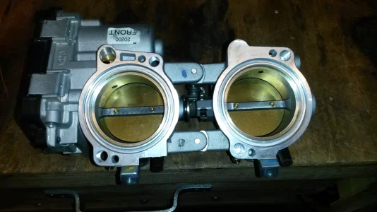

Aufbohren, Gewinde für Gewindebuchsen schneiden. Kurze Schraube mit Scheibe. Tropfen Loctite auf Aussengewinde der Gewindebuchse und mit Hilfe der Schraube m. Scheibe plan eindrehen. Ne Weile warten bis Loctite fest ist. Schrauben raus und fertig.
vielen Dank, ja bin Maschinenbauer, nur leider keinen plan gehabt wo die geschraubt sind da ich noch nie Ansaugtrichter in der Hand hatte👍
Wenn die Trichter O.K sind normal nicht. Da sind so Clips die die Schraube sichern. Nur denen würde ich nicht trauenScreenshot (149).webp
