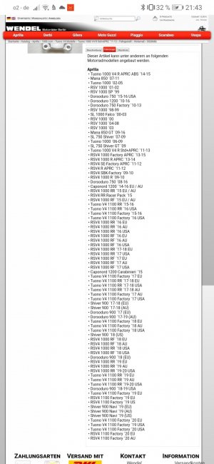

Aber ich meine mich entsinnen zu können das es bei den RSV4 s bei Umstellung auf die lange Schwinge mal eine Änderung gab...
Der Wendel Katalog ist auch nicht immer der aktuellste.

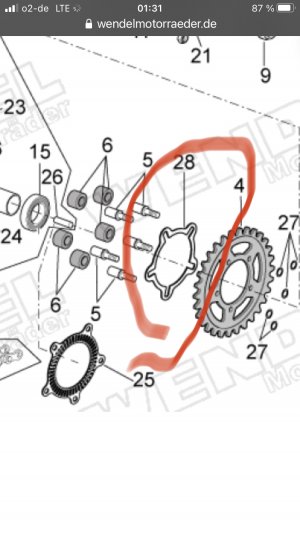

Hey ab 2015 kam dieser Ring dazu der das lösen der Bolzen verhindert.
Sehr schön. Dann sollte jetzt alles beisammen sein. Grundsätzlich passt somit alles ab Mille bis jetzt untereinander der Unterschied liegt nur im Ring (welchen man normalerweise nicht braucht, sofern er tatsächlich nur der Sicherung dient ) und Gewicht der Bolzen.
