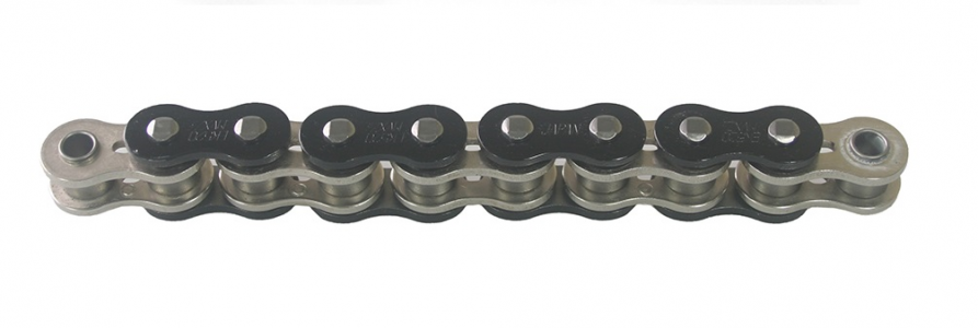

Hallo Gemeinde,
da ich meinem mattschwarzen Miststück (RSV4) eine neue Enuma-Kette mit schwarzen Ketten-Gliedern spendieren möchte, die Frage an Euch, wer von Euch ein Schraubschloss an seiner Tuono oder RSV4 fährt und welche - gute wie schlechte -, Erfahrungen damit gemacht wurden.
Bisher hatte ich nur genietete Schlösser verwendet und bin mir deshalb bezgl. einem Schraubschloss a bisserl unsicher......

Meiner Meinung nach ist das Schraubschloss super unkomplizert und hält genauso wie ein vernietetes Schloss.
Habe bisher 4 Kettensätze mit diesem Schloss an verschiedesten Motorrädern (Speed Triple, KTM 990SMR..) verbaut und hatt nie Probleme.
Im Prinzip ersetzt die Kraft zum anziehen der Schrauben, dass Nietwerkzeug,
Meine Tunono bekommt über den Winter einen Kettensatz mit Schraubschloss.

Das Schraubschloss ist bzgl. Festigkeit exakt das Gleiche wie das Nietschloss. Nur schaffst du es durch die Verschraubung genauer zu vernieten, die Dichtringe danken es dir.
Das ist mit dem Nietgerät nicht ganz so einfach.

meine Tuono bekommt auch eine neue DID. Vernietet wird mit Kellermann Vernietwerkzeug. Absolut Top. Mit dem Werkzeug kann man eigentlich nichts Falsch machen außer man hat zweimal die gleichen Hände.

fahre seit 8000km eine Enuma Kette mit Enuma Schraubschloß. Absolut keine Probleme!! Da kann auch nichts abfliegen. Nach korektem Anziehen der Muttern, werden diese an einer Sollbruchstelle entfernt.
Meine nächste Kette wird auch wieder ein Schraubschloß haben!

Right, also dann: In den 2x die ich das Nietschloss Schraubschloss verwendet habe, hat es nie Probleme gemacht. Weder bei der Montage noch beim Betrieb. Das 1. habe ich 10k km auf einer 72-PS-Maschine gefahren. Das 2. wurde ca. 15k km mit 120 PS gefahren. Mit der Tuono bisher keine Erfahrungen.
Bei der Montage muss man eben immer wieder die Muttern lösen, damit man nicht zu weit zusammenpresst (Kontrolle der Markierung).
