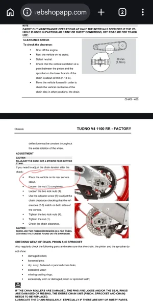

Die Bedienungsanleitung schreibt einen "Rear Stand" zur Einstellung vor.1000059960.webp
Ok, macht Sinn. Stellt ihr dann beim einstellen etwas mehr ein, damit es passt, wenn auf seitenständer oder ändert sich das nicht großartig? Ansonsten muss das einfach mal testen und berichte dann. Wenn ich weiß, dass es aufgebockt z.b. 1cm mehr mit dem Zentralständer ist, kann ich das ja berücksichtigen beim einstellen.
