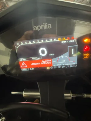

Bin dann auf denn eliminator gestoßen hab denn dann bestellt (A03) angekommen eingesteckt fehler gelöscht 5km fahren mk geht an und geht direkt in notlauf irrgendwer eine idee was ich da noch machen kann langsam gehn mir die ideen aus
bild ist im anhang

Was sagt der Fehlerspeicher, wenn du ihn ausliest? Da du ihn gelöscht hast, scheinst du ja Zugriff zu haben, kann auch ein anderer Fehler sein.
Zillo danke für die schnelle antwort wenn ich denn eliminator einstecke hab ich vier fehler zur klappe
anschlag zu niedrig
motor ohne funktion
und noch 2
