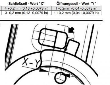

Die größte Challenge ist meiner Meinung nach die Züge wieder am Rahmenzug einzuclipsen. Es macht die Arbeit leichter, wenn du den Tank dafür abnimmst.
Ansonsten gilt es die Grundeinstellung des Klappenanschlag am Bowdenzug einzustellen und anschl. anzulernen. Für die Grundrinstellung nehme ich als "Lehre" einen Inbusschlüssel, den ich zwischen Klappe und Anschlag stecke.
Keinesfalls die Stellscheibe auf dem Motor demontieren!
Gruss Ingo #57
Ich habe die Züge nun auch schon einige male wegen ESD wechsel neu einstellen müssen, was kein Problem war.
Habe an der Einstellschraube der Züge mir das Maas abgenommen und wieder genau so eingestellt - bisher nie eine Fehlermeldung erhalten.
Dazu auch einen der beiden Züge erneuern müssen und am Rahmen vom Stellmotor ausgehend zum ESD neu verlegt - etwas fummelig aber geht ohne
den Tank abzunehmen.
