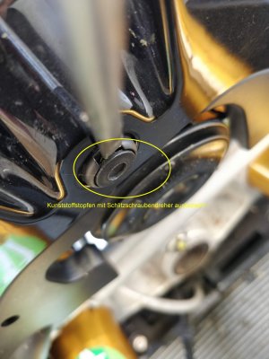

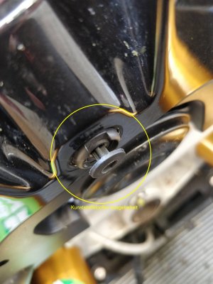

Einfach beidseitig in den Schlitzen mit nem Schlitzdreher leicht aushebeln. Dann klickt der Verschluss auf und kann komplett entfernt werden.
Du hebelst mit Schlitzschraubendreher an so ner Aussparung den mittleren Pliz nach oben, manchmals geht der aus ganz raus und dann kannst Du das äussere Teil auch raus ziehen!5_IMG_20180702_Kunststoffstopfen_vorne aushebeln.jpg6_IMG_20180702_Kunststoffstopfen_vorne_ausgehebelt.jpg7_IMG_20180702_Kunststopfen_vorne_kpl. aushebeln.jpg
