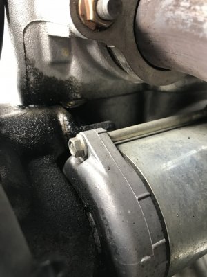

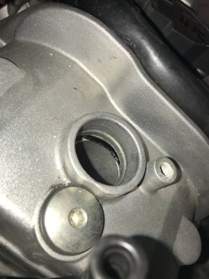

Habe ja erst vor kurzem meine Tuono V4 APRC aus 2011 von Privat erstanden. Heute schönes Wetter und die Gute ausgeführt. Als der Motor Betriebstemperatur hatte, ruckelte er bei niedrigen Drehzahlen und konstantes fahren war kaum möglich. Als ich eine Pause machte fielen mir Flecken am vorderen Rechten Zylinder auf. Öl tritt aus. Nach genauerer Betrachtung habe ich auch altes Öl gefunden, was von meiner Ausfahrt kaum sein kann. Am hinteren linken Zylinder ist es auch etwas feucht. Wurde wahrscheinlich über den Tisch gezogen.
Was kostet ca. das austauschen beider Zylinderkopfdichtungen, wenn nicht mehr dazu kommt? Kann das ruckeln bei Konstantfahrt auch daher kommen?

Bei den vorderen Zylindern ist das die Kerzenschachtdichtung. Das ist keine große Sache. Hinten würde ich mal sauber machen und dann schauen was und wo.
Warum hinten. Das 2. Bild ist doch der Anlasser drauf. Also beides vorne rechts.
Sehe ich das so richtig ???
Bei Aprilia kommt die Bohrung vom Zündkerzenschacht wohl da raus? Hatte vorher eine Honda CB1000R und da waren die Bohrungen unterhalb der Auslässe am Zylinderkopf rausgekommen. Was kann dann das ruckeln verursachen? Bin heute knapp 100km gefahren, dafür ist es aber viel Öl aus dem Kerzenschacht.
Also erst mal an beiden Zylindebänken die ganzen Deckeldichtungen erneuern.
Mit dem Ruckeln hat das nichts zu tun.

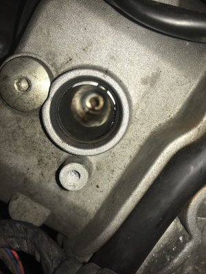

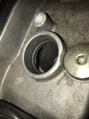

Desweiteren habe ich heute mal an der Tuono geschraubt und bei beiden Zylinderköpfen steht Öl in den Kerzenschächten. Die Dichtung sieht auch irgendwie komisch aus.
Sieht nach : Problem lokalisiert aus
So wie es aussieht hat wohl nur einer die alten Dichtungen weiterverwendet oder sie nicht ordnungsgemäss eingesetzt.
Wenn es nur das ist, ist das nicht so eine Sache und mit einem Satz neuer Dichtungen erledigt.
