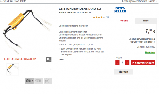

Optisch gefallen mir die bekannten koso Blinker sehr gut. Die kenne ich auch schon von diversen Triumphs. Daher gleich einmal die Frage ob man diese Blinker ohne Widerstände anbauen kann (habe das hier ein paar Mal gelesen) laut Louis sind aber in den Blinkern angeblich noch keiner eingebauten Widerstände verbaut. Und da die übliche Leistung der original Blinker ja 4x21?? W beträgt sollte man normalerweise für die dann 4x1W der kosos doch Widerstände benötigen oder nicht?

Am besten noch ein paar Rizoma Widerstände dazu kaufen. @Vince hat die glaube ich auf Lager.

Sorry müsste einfach sein, Original sind 12 V 10 w Orange birnen, Wir haben 2015 in der der erste Factory die wir umgebaut haben Kellemann genommen ohne Widerstände, hat auf der Arbeitsbühne funktioniert aber auf der straße bei hohere drehzahl hat die taktung nicht funtioniert, seit dem alles immer mit widerstände verbaut und nie wieder ein problem gehabt, Wir verbauen meistens Rizoma Action oder Rizoma Leggera, Widerstände sind immer dabei und die stecker passen auf der original kabelbaum, ist wirklich plug and play

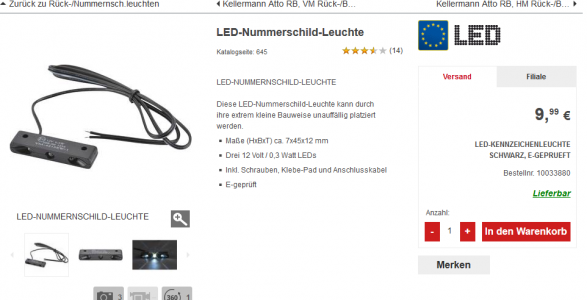

So, habe gerade angefangen zu basteln und stelle fest, dass die neue Kennzeichenbeleuchtung nur 0,3W statt 5W original hat, benötige ich dafür auch einen Widerstand oder ist der Maschine das egal?
Weiter stelle ich gerade am Kabelbaum des KZH fest, dass das dunkelblaue Kabel sich im Kabelbaum aufspaltet und jeweils minus(?) für Blinker li/re und KZ Beleuchtung liefert. Kann ich die Widerstände für die Blinker dann hinter der Aufspaltung verbauen, ja oder? einen links, einen rechts, jeweils parallel und ab dafür?

Nur Serienkennzeichen ist 12V 5W
Wie hast denn das angeklemmt ?? Farbmässig
Die kzl sollte normal auch ohne Widerstand funktionieren. Hast du sie zum testen Mal direkt an die Batterie gehalten?
