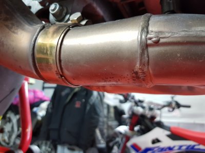

An meiner 2017er Factory streift ab und zu
der Krümmer, nichts wildes aber unangenehm, hat von Euch einer schon Erfahrungen und Einstellungen bezüglich Fahrwerk durchgeführt. Habe ca. 99 KG + Klamotten.
Statischer und dynamischer Durchhang ist bei mir alles eingestellt, Setting entspricht bei mir laut Handbuch LS, sprich in etwas Serie. Ich hab nur noch nicht mit der Höhenverstellung am Federbein und Gabel gespielt.
Hat da einer von Euch fundierte Erfahrung für die LS?
Oder ein komplettes Setting das er empfehlen kann?
Im Voraus besten Dank.
