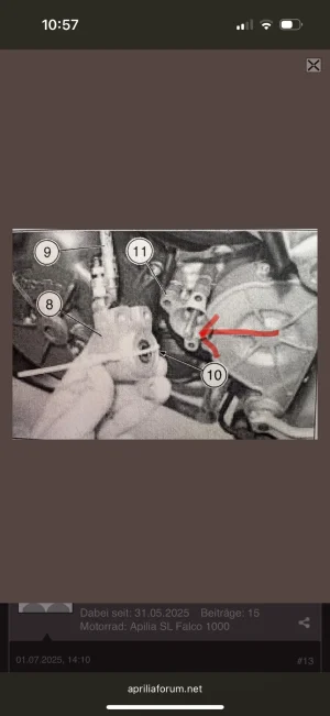

Hi , wollte nach langer Zeit endlich meine rsv me zum Leben erwecken jedoch ist die Kupplung wie tot . Wenn ich den Kupplungshebel mehr fach betätige baut sich kein Druck auf nehmerzylinder weist aber keine Undichtigkeit auf bau ich den nehmer Zylinder ab und betätige ihn fährt der Zylinder aus und baut auch Kraft auf. Muss die Stange auf dem der Zylinder sitzt mit der Hand beweglich sein siehe Bild vielen Dank
Das ist die Druckstange für die Kupplung. Die muss durch den Pumpenzylinder betätigt, also eingedrückt werden, damit die Kupplung trennt. Dafür ist recht viel Kraft erforderlich. Vielleicht ist sie festgegammelt. Die lässt sich eigentlich rausziehen.
Wenn der Druckzylinder dicht und entlüftet ist, muss sich am Handhebel Druck aufbauen. Wenn du den trotzdem durchziehen kannst und die Kupplung nicht trennt, ist das Ding undicht oder hinüber.
