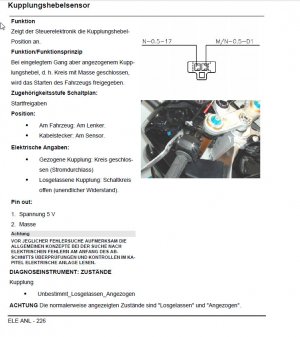

bin nen Multiclip am montieren. Um die richtige Flucht am Kupplungshebel einzustellen, ist der Schalter am Kupplungshebel im Weg.
Kann ich das Kabel einfach abziehen ohne die Elektronik (APRC) zu beeinflussen?
Daß ich beim starten im Leerlauf sein muss, ist mir schon bewusst.
Danke für Info, bevor ich irgend nen Schei$ mache :lol:.
Wenn du auf die aPRC Funktionen verzichten möchtest, kannst du Ihn Problemlos deaktivieren.
Hi,
mess mal durch ob der Schalter geschlossen oder offen ist, wenn der Kupplungshebel NICHT gezogen ist.
Mit gezogenem Kupplungshebel , kannst du nicht kalibrieren und der Schaltautomat geht nicht.

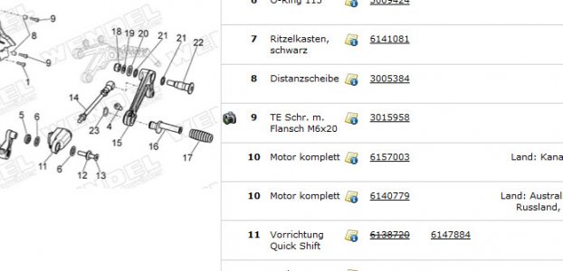

Dein Quickshift geht doch über Bauteil 11 !!!!!!!!!!!
Ich bin bestimmt nicht der Elektroniker :sad:.
Aber woher soll nun die ECU wissen, ob ich den quickshifter nutze (und sie ergo Zündung oder Einspritzung zurücknehmen soll) oder ich eben konventionell schalte mit Kupplung, wobei sie eben nix machen soll.....
Man könnte ja was fräsen mit nem reed Kontakt und Magnet. Baut ultra klein!
Wenn du mit Kupplung schaltest und das Gas weg ist hast doch gar keinen Druck auf deinem Sensor vom Quickshift. (in der Schaltstange). Also keine Zündungs oder Einspritzunterbrechung.
Der Sensor merkt welchen Druck du auf ihn ausübst. Und wenn du unter Last ohne Kupplung schaltest musst doch einen viel höheren Druck auf den Sensor ausüben wie wenn der Gang bei gezogener Kupplung schön reinflutscht. Das merkt der schlaue Sensor. Die von Starlane kannst ja den Ansprechdruck einstellen. Also ob Quickshift ja oder nein.
