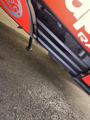

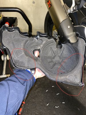

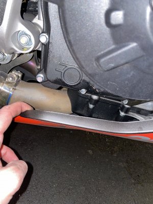

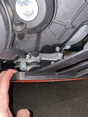

Hallo gemeinsam,
ich wollte heute auf meine Bella RSV4 1100 Factory SAS (2020) die GB Racing Deckel montieren, aber als ich die Originale Plastikdeckel (Larmschutz) demontiert habe, wurde ich ziemlich überrascht, mein Kupplungsdeckel hat Öl Flecken + ganz unten auf der Ölwanne auch voll mit Öl.
Hatte jemand schon Erfahrung damit?
Die Maschine ist erst 6Monate alt und Werksgarantie ist natürlich vorhanden, wird jetzt über Winter zum Händler gestellt.
Sollte ich jetzt wegen Garantieanfrage wieder Originaledeckel drauf montieren?

Wird gemacht, danke dir. 12Nm, alles waschen, dann wieder beobachten.
Die Maschine hat erst 8000km und beim 1000-er Service wurde nichts nachgezogen :)
