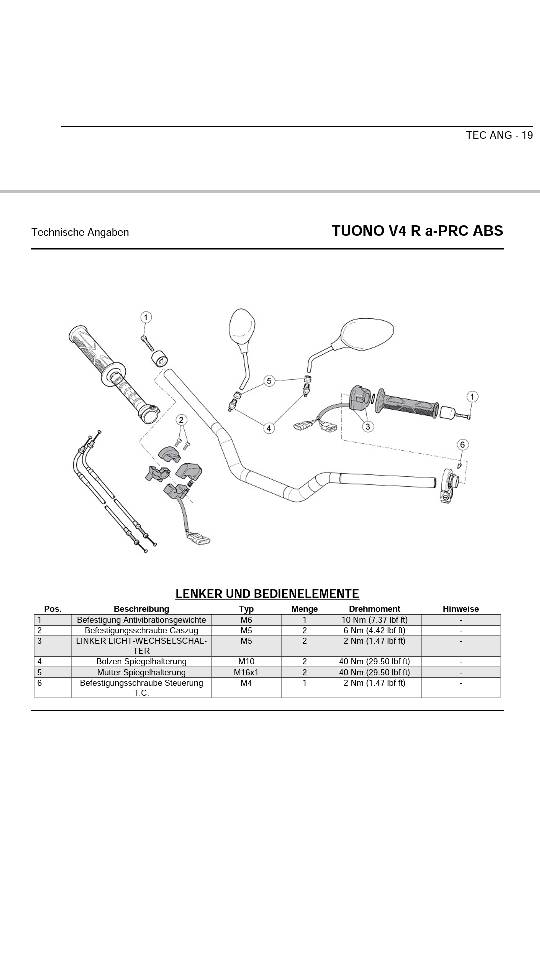

Habe immer das Problem auf der Rennstrecke ab 200 km/h die Kupplung zu ziehen und runter zu schalten, da der hebel etwas weit oben steht für meine kaputten Finger.
meine Problem ist auch noch das ich nicht mit originalem Hebel fahren kann.
Wenn ich nun den Hebel so weit nach unten drehe stoße ich an der APRC - Taste an. Was sehr schlecht ist und schon zu spüren bekommen habe. Leider lässt sich die Armatur nicht weiter drehen.
Hat jemand eine Idee wie man den Regler doch weiter drehen kann?
Oder einen anderen Vorschlag.
