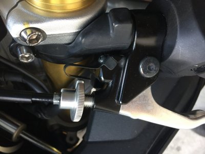

Hallo zusammen,
nachdem ich meine Spiegler Hebel getauscht habe, war der Kupplungsseilzug extrem locker. Mit der Rändelschraube am Lenker kann man das Spiel ja einstellen.
Mit dem Originalhebel waren es 3,8mm Spiel.
Jetzt mit dem Zubehörhebel nach dem einstellen, also dem rausdrehen der Rändelschraube am Lenker 4mm.
Jetzt mache ich mir nur Sorgen, dass die Schraube zu weit draußen ist. Nicht das die irgendwann rausbricht oder so?!
Oder ist das noch in Ordnung? Ansonsten unten an der Kupplung rumdrehen? Das wollte ich eigentlich vermeiden.
Nachtrag: Etwas Fleisch vom Gewinde ist noch im Hebel drin, müsste ich messen wieviel.

Hallo
Wie lange ist den die gesamte Gewindelänge ?
Ich würde rein Gewindetechnisch meinen das sicherlich 1/4 besser noch 1/3 der Gewindelänge im Eingriff sein sollte.
Grüsse Mario

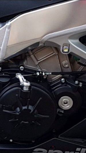

Kannste doch problemlos machen, dann geht das oben auch wieder weiter rein. Je nachdem wieviel Gewindegänge du oben noch hast, kannste das aber auch so belassen. Denke 3-4 Gewindegänge solltens schon sein.
Ja hab da nur noch nie an einem Motorrad rumgedreht. Nicht das ich dann da irgendwas falsch verstelle :D
Wie muss man denn da was rumdrehen? Das macht man ja dann mit einem 10er Maulschlüssel oder so ne?
Hallo
Grüsse Mario

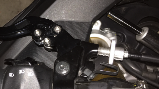

Muss ich mal ausmessen. Also es ist noch etwas drin. Aber da da ja doch etwas Zug drauf ist, macht mir das etwas Sorgen.

Ich habe es so rum gemacht, dass ich zuerst unten aufs Maximum gestellt habe, möglichst wenig Spiel, aber noch genügend, dass die Kupplung nicht schleift. Anschließend habe ich erst das obere Spiel eingestellt.

Ok habe unten jetzt die linke Schraube bis zum Ende geschraubt und das Kabel entsprechend nach rechts verschoben. Damit konnte ich die Schraube oben wieder weiter reindrehen. Jetzt ist sie zur Hälfte (~1cm) ungefähr draußen bzw. drin. Die Schraube ansich hat 2cm Gewinde. Mal schauen ob es sich damit so fahren lässt. Aber denke schon.
