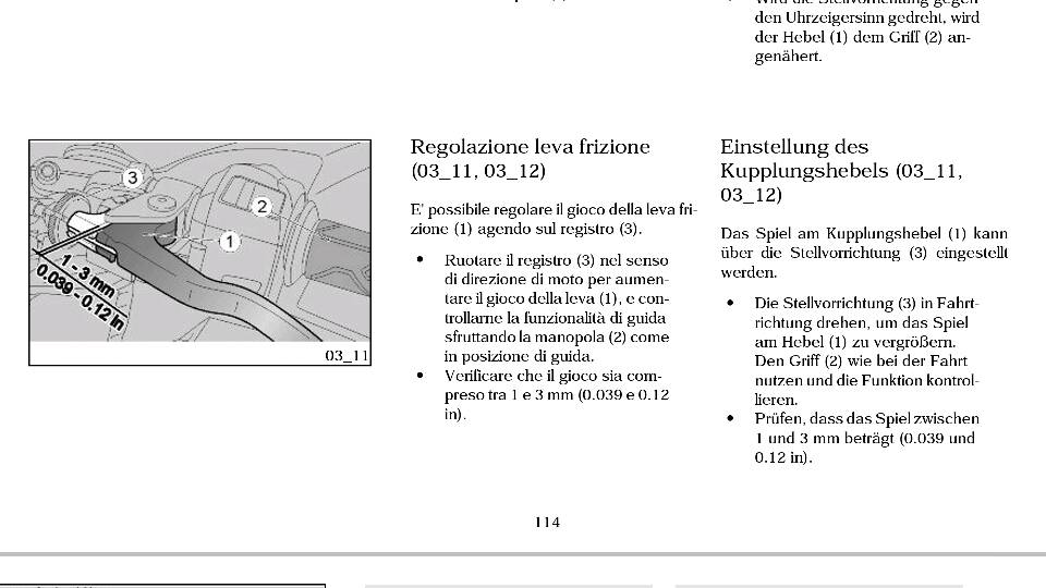

Hast du schon mal das spiel des kupplungszuges geändert? Das kenn ich von der speed triple, dass man beim wechsel auf hebel aus dem zubehör mal nachstellen musste.
hab die bohrung versetzt. so ist ein einstellen des zuges möglich.
kann kein kupplungsrutschen spühren. hatte ich nur einmal gabz kurz am anfang mit der original bohrung.
jetzt passts.
zumindest soweit ich das beurteilen kann.

hast das Kupplungsseil etwas Spiel oder ist das stramm eingestellt, oder anders rum, hat der Hebel etwas Spiel wenn Du dran ziehst??
Darf in keinem Fall stramm eingestellt sein!!!

ja leichtes spiel kann den hebel ca 1mm ziehen ohne wiederstand.

eigentlich zu wenig....ca. 5 mm sollten doch schon sein
steht im handbuch aber anders.
