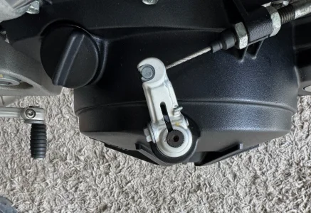

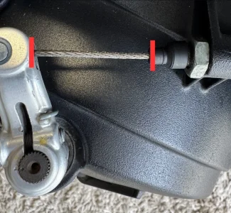

Mir geht es hier um den reinen Kupplungsweg gemessen unten am Hebel der Welle.
Ich habe vor dem Umbau den mit dem V-Trec Hebel gemessen, und danach dann vom Synto Evo.
Einmal was an Bowdenzug zu sehen ist bei nicht gezogenem Hebel und einmal bei gezogenem Hebel. Davon dann die Differenz. (Das ganze mit Messschieber)
Beide sind identisch. und zwar genau 11,2 mm  (was ja auch für den V-Trec spricht
Meine Bitte an Euch wäre, ob ihr mal bei Euch messen könntet. Ich hatte hier mal gelesen, dass jemand 12mm hätte, was ja deutlich mehr wäre.

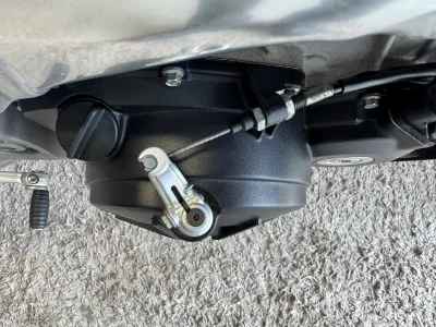

Und dann hänge ich mal Bilder an bei gezogenem und nicht gezogenem Hebel. Was sagt ihr zu den jeweiligen Positionen? Sind die so OK?

		 hmmm... das ist deutlich mehr als ich habe.
