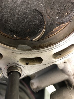

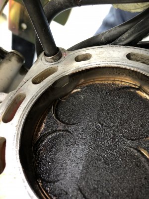

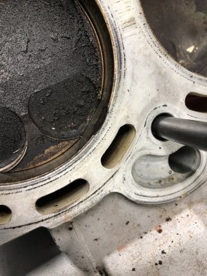

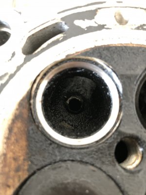

Mal zur Auffrischung, hatte ganz vergessen das hier zu aktualisieren... der Motor ist schon lange draußen und geöffnet. Das Problem war und ist, dass die Ventilführunngen der Auslassventile an einem Kopf gebrochen sind und sich so das Ventil in die Zylinderlaufbahn gefressen hat und auch kontakt mim Kolben hatte. Kein schöner Anblick und wird wohl leider auch sehr sehr teuer....

Ventil führungen gibts nicht zu kaufen bei Aprilia, Die verkaufen die köpfe als einheit, Die Fa RN Motor Technik im Reutlingen produziert aber führungen und baut ein
Sieht einmal nach Schrott komplett aus. Wirst wohl nen neuen Zylinder brauchen, bei dem großen Ausbruch. Kolben neu und den Kopf überholen lasssn. Event nach nem anderen Motor schauen?
