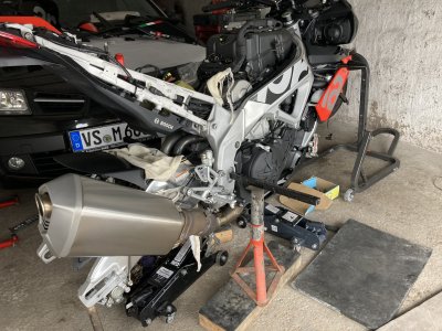

So gehts auch , aber da muss man risikofreudig sein aber es geht , ich denke für ungeübten schrauber ca. 2 St. Arbeit 👍🏻
Risikofreude ist das richtige Wort. Um das zu minimieren, sollte mindestens eine zweite Person dabei sein. Wenn nur eine der Schrauben an der Umlenkung fest sitzt, kann der Ruck beim Lösen durchaus dazu beitragen, dass das Krad von der Stütze springt. Ganz zu schweigen von der Möglichkeit, dass man dann abrutscht, sich instinktiv auf der Stange abstützt........... und ZACK. Kaputt.
Es sei des Schraubers Grundgesetz beherzigt, welches da lautet: "man kann es gar nicht so dumm denken, wie es laufen kann"
Gruß R.
Gruß R.
Vollkommen richtig 👍🏻

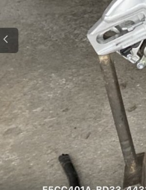

Am besten ist das Foto mit der Abstützung der Schwinge ;-)) Im wahrsten Sinne "das ist der Hammer" :giggle:
