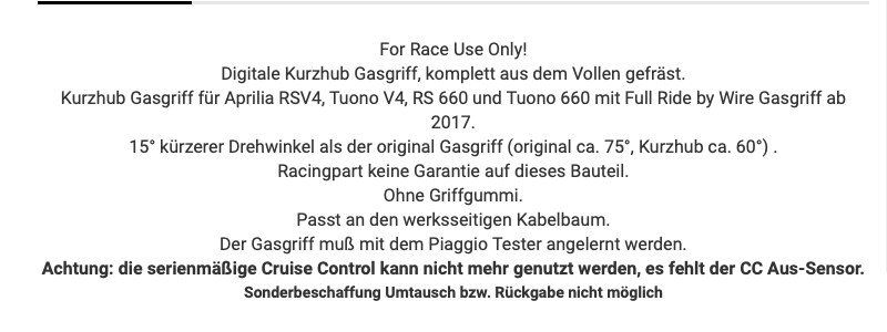

Vielleicht eine Möglichkeit 🤔😎
Der taugt doch nichts, sowohl der originale als auch der hier angesprochene haben identische Drehwinkel !!! Woher ich das weiß, weil ich beide besitze und gemessen habe.
Auch der Gasgriff von Jetprime, ebenso als Kurzhub angepriesen, hat den gleichen Winkel.
Es gibt auch Verkäufer die mir erzählen wollten dass das ja im Poti hinterlegt ist 😇......auch Quatsch, alles getestet und entkräftet.
Ich möchte einfach nur weniger Drehwinkel und/oder den Griff so konfiguriert wissen das bei 40-50 Grad Drehwinkel das Vollgassignal ans Steuergerät übermittelt wird.
