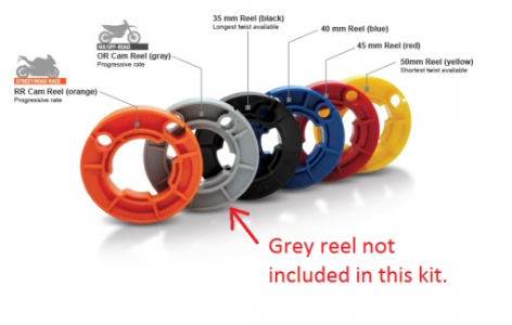

Moin zusammen,
ich habe in Oschersleben wieder festgestellt, das mir der Drehwinkel des Active KHG, selbst mit der größten Übersetzung, immer noch zu lang ist.
Gibt es Erfahrungen mit anderen Herstellern, bzw. Vergleiche? Wie sind Eure Erfahrungen mit Verarbeitung, Freigängigkeit usw.? Gibt es Angaben zu den verfügbaren Übersetzungen? Ich habe nur welche von Robby Moto (RME), Accossato und Motion Pro gefunden:

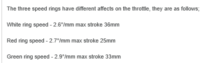

Beim Domino werde ich nicht schlau aus der Beschreibung

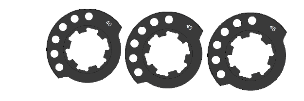

Active geht das ganze sehr Wissenschaftlich an:
Der Active für die RSV4 hat lt. Google 40 / 42 / 44 mm Hülsen

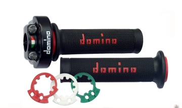

Moin,
ich bin mit dem von Domino sehr zufrieden und nutze den progressiven Roten Einsatz. (y)
- Weißer Ring: 55° Öffnung für normale Verwendung
- Roter Ring: 53° progressive Öffnung für sportliche Verwendung
- Grüner Ring: 60° Öffnung für die Verwendung bei Nässe

Hallo
Habe auch den Domino verbaut den ich gebraucht bekommen habe
Der von den ich den habe sagte mir er hat dami seine Kupplung zerlegt.
Ich kann mir aber nicht vorstellen das es an dem Kurzhubgasgriff lag denn das ist ja nur eine Mechanische Sache oder irre ich da ??
Hat einer ähnliche Erfahrungen gemacht??
