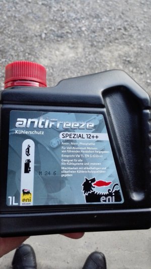

Kühlmittel laut Bedienungsanleitung (soweit ich weiß das pinke in der richtigen Mischung).
Grüße
Gut, werd dann mal nachsehen welches Mittelchen da in der Betriebsanleitung steht.
Drinnen ist n rotes.
