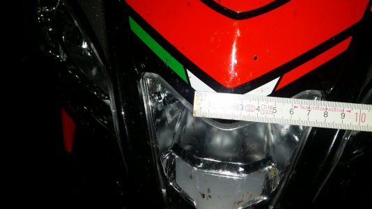

So habe folgendes Problem habe mich heute aller Aufkleber meines Händlers entledigt die in massen auf dem ganzen Moped verteilt waren dabei ist auf der front ein stück von der Folie darunter entweder mit abgegangen oder war schon vorher weg .Hat wer eine Idee was ich da machen kann oder hat unter umständen eine Quelle für einen aprillia aufkleber in passender Farbe TF 2018
danke die passende Folie ist glaube ich die Nr1 nur ist die Maske ja mit Klarlack überzogen wie wird der denn dann am besten getauscht Lackierer ? und was wird das etwa kosten

Das einfachste wäre es vom Lacker mit Farbe austupfen zu lassen. Aber sonst muss man alle Folien von dem Teil runter holen und es muss komplett neu gelackt werden. Dann Aufkleber drauf und dann Klarlack drauf. Wenn der Lacker alles machen soll und du ihm die Aufkleber lieferst Schätzungsweise 300-400 Euro

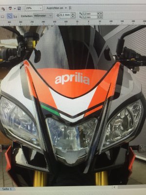

Ich bin heute Abend noch mal in der Firma und dann setze ich dir mal meine Idee und sende es hier als Bild.

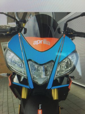

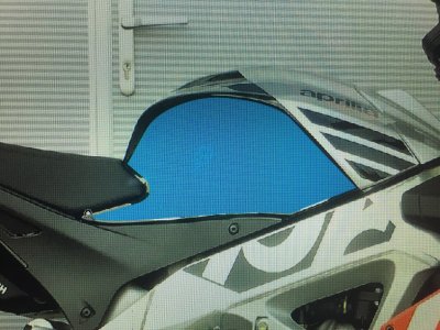

Ich habe mir nun per Schablone einen Satz Hochtranzparente Schutzfolien hergestellt. Am Tank der komplette Kniebereich und die komplette Frontmaske hat nun eine Steinschlagschutzfolie bekommen.
Wer es nicht weis sieht es nicht und ich brauch nicht mehr so Angst vor Steinschlägen zu haben.

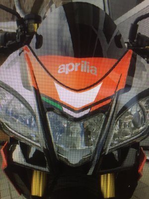

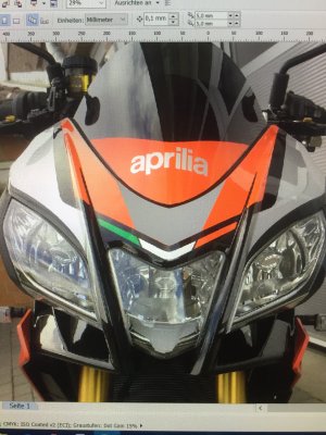

Ich glaub, daran könnten hier einige interessiert sein.
Ich könnte mir das so vorstellen.
In weiß oder Silber. Ich würde weiß nehmen.
Aber man kann natürlich auch jedes Logo nehmen.

So habe ich es geschützt bei mir. Habe mir durchsichtige folie die nur leicht klebt als Schablone zurecht geschnitten und dann alles auf die richtige Schutzfolien übertragen und per Hand alles ausgeschnitten und dann nass aufgeklebt. Klar sind ein paar Ecken frei ist ja alles per Hand und beim kleben und Fönen verzieht sich das ein wenig. Aber das stört mich nicht. Das meiste ist geschützt. Und keiner hat bis jetzt die Folie gesehen wenn ich wo war. (y)

Finde ich auch. Könnte echt wie original sein. Und das bekommt jeder Folienkleber hin der ein wenig Ahnung hat. Also das Loch ausbessern was man auch mit Klarlack machen kann. Einfach immer wieder nen Tropfen rauf und durchhärten lassen irgendwann ist es zu und das überschüssige mit Wasserschleifpapier wieder abschleifen. Das geht mit der Hand (Finger) sehr gut punktuell. Und dann die Folie drauf. Lass dir vorher nen Muster von dem weißton zeigen denn weiß ich nicht gleich weiß. Soll schon das gleiche sein wie darunter das kleine Stück. Und dann soll er eine Schablone aus Übertragungsfolie machen und das dann auf die weiße Folie kleben um es dann auszuschneiden. So hat er das fertige Stück und muss nicht anfangen auf dem Verkleidungstteil mit dem Messer zu schneiden. Denn das geht mal gar nicht.
