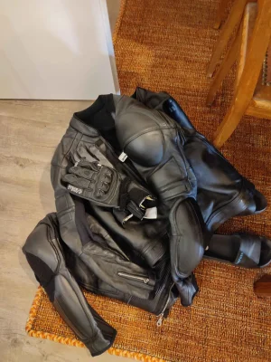

Möchte gerne wieder all meine Motorradledersachen frisch und haltbar machen. Insbesondere geht es um:
Schwabenleder Zweiteiler ohne Außenprotektoren
FLM Lederjacke mit Außenprotektoren
1 Paar stinkender Lederhandschuhe (Schimmelschaden... der Schimmel ist nach meiner Handwäsche raus, aber der Gestank ist immer noch penetrant)
