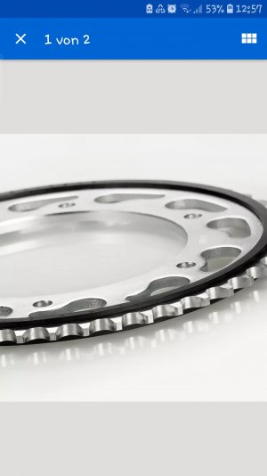

Nach dem Originalkettensatz hab ich mich für die Heavy-Duty-Lösung entschieden:
Kette Enuma ZVX-3 mit Nietschloss
Kettenrad Supersprox Stealth RST-7026
Ritzel Esjot R50-29020RB geräuschgedämmt
Läuft seit 19000km vom feinsten.

Das ist eine durchaus clevere Lösung. Das OEM Ritzel ist glaub ich eh gummiert, jedenfalls war es das bei mir. Am Kettenrad sehe ich das jetzt zum ersten Mal.
Mein nicht so heller Händler hatte mir mal das Racing Ritzel als Original Teil verkauft. Weil gerade alles offen war hab ich's halt verbaut.
Das Ergebnis war ein ziemlich hohes nerviges Pfeifen. Ich hab ihm dann das echte gummierte alte Ritzel auf den Tisch gelegt und gesagt SO eines hätte ich gerne.
Nach dem Tausch war das Pfeifen Geschichte. Aber vom Kettenrad hab ich sowas noch nicht gehört.
