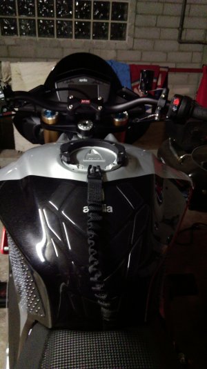

Hatte auch das Problem das mir der 1100 Original Lenker zu flach war und zu weit vorne....wollte dann Lenker Erhöhung....habe mich dann für den ABM Lenker entschieden ....ich finde es bequem So....
