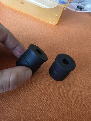

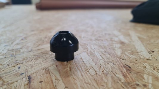

Spiegel werden die mo.view pace aber die Aufnahmen für die Spiegel für die lenkerendgewichte hat sich als aufwändig erwiesen. Die adapter von moto.gadget haben einen sehr schlechten Halt am lenker und ohne Gewicht spürt man vermehrt den schönen v4, was nach langer Fahrzeit zu doll im lenker vibriert. Die endgewichte von Rhinomotosport sehen sehr gut aus, leider zu teuer und der Versand aus der USA mit Zoll etc. Macht es noch komplizierter. Also hab ich ein originalen Endgewicht abdrehen lassen, nach der Montage sieht man immer noch die silberne 24ziger Aufnahme. Um da nicht weiter zu basteln hab ich von highsider adapter (yamaha Modelle) für die m16 Aufnahmen mit 17mm Länge was eins zu eins bei der Tuono so passt. Das heißt die silberne Aufnahme entfehlt, es kommen die highsider rein darauf die Klemmung vom Spiegel und die originalen gewichte dahinter. Alles passend in schwarz ohne viel gebastel. Spiegel sind noch in Zustellung. Das Ergebnis wird nochmal abgelichtet präsentiert. Hoffe ich konnte so einigen damit ihre Entscheidung erleichtern.
Hier das abgedrehte versuchsobjekt

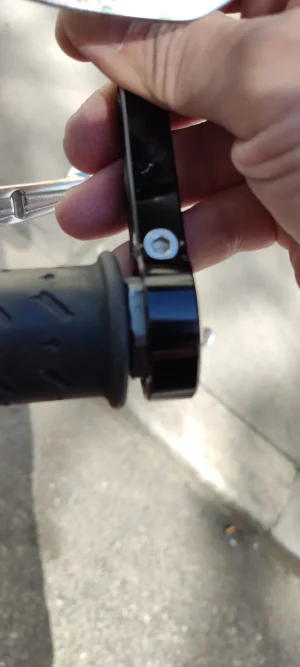

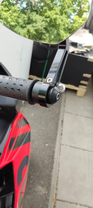

Also ich hab auch die Universal Adapter von Motogedget und die sind bei mir Bombenfest auch kann ich nicht bestätigen das der Lenker jetzt mehr vibriert.
Schleift/dreht euch die sechskantaufnahme, die in den Lenker geschraubt ist runter, so dass ihr die Spiegel da draufklemmen könnt.
Dann von außen die Lenkergewichte drauf und fertig. Die Aufnahme ist zwar nicht sehr breit, aber wo sollen die Spiegel hin, wenn sie noch von außen zusätzlich durch die Gewichte gespannt werden.
Kein Spalt, kein 3D Plastik und hält seit 20tkm bombenfest und kostet kein zusätzliches Geld.
Nur die Schraube für die Lenkergewichte hab ich mit nem kleinen Tropfen loctite gesichert.
Besseres Bild hab ich jetzt auf die Schnelle keins, in Kombination mit den Rizoma Lenkerenden:

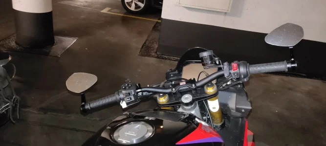

Moin, ich habe mittlerweile auch die moto gadget adapter verbaut weil die mit den Spiegeln stimmiger aussehen. Die Hülse von highsider sollte sich lösen beim rausdrehen der Schraube weil die dan nicht mehr gespreizt ist.

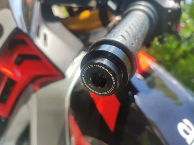

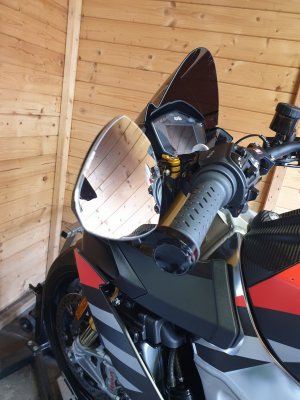

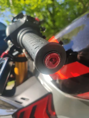

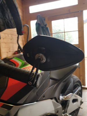

Habe gerade vom Desmoworld die Adapter gecheckt
Werde die heute Nachmittag montieren und euch Bilder machen

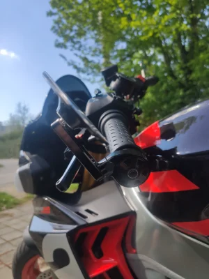

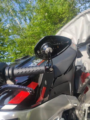

Wie versprochen
Passt 1a, super durchdacht und verarbeitet
