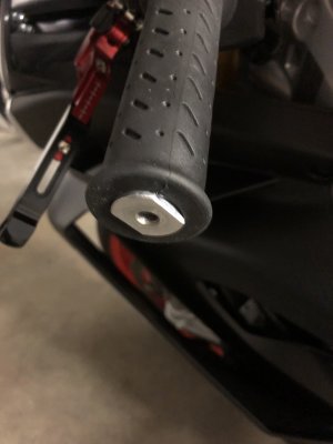

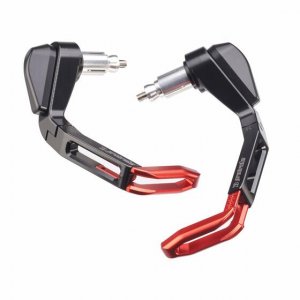

ich habe mir von Probrake, passend zu meinen Hebeln von denen, Leverguards besorgt. Nicht dass ich sie brauchen würde, aber ich find das halt schick.

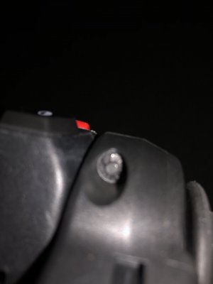

Nun kommen die Leverguards mit Spreizhülsen (siehe Bild). Meiner Lenkergewichte sind aber leider nicht mit Spreizhülsen befestigt, sondern mit anderen Hülsen, die ich nicht im Stande bin zu demontieren. Schraube ein paar Gewindegänge reindrehen und am Gewicht ziehen habe ich versucht, da bewegt sich gar nichts.

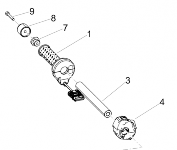

Dieser Thread spricht von Einsatz (Nr. 3) und ner Schlüsselweite: https://v4-forum.de/threads/schlüsselweite-endstück-lenkergewicht-einsatz.21434/

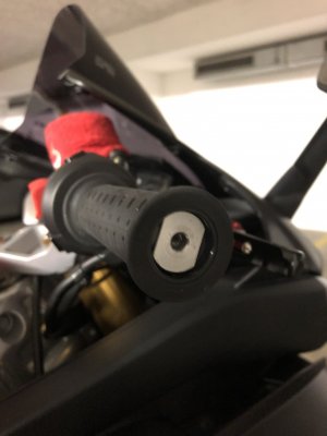

Nun haben die Teile bei mir zwar keinen Sechskant, aber einen "Zweikant". Kann ich die herausschrauben wenn ich irgendwie rankomme oder weiß jemand wie die sonst befestigt sein könnten?
Auf der linken Seite könnte ich mit nem Gabelschlüssel rankommen, rechts ist das aber kaum möglich weil der Gasgriff darüber hinausragt.

„Einsatz (Nr. 3)“ hat ein Gewinde - kannst rausschrauben. Wenn du auf der rechten Seite (Gasgriff) nicht rankommst, Versuch mal den Gasgriff zu lockern und etwas verschieben.
Wenn du allerdings die Leverguards mit den Spreizhülsen einsetzt, machst. du vermutlich das Gewinde im Lenker (M18) „kaputt“ … die Leverguards haben doch zu Befestigung eine M6 Schraube, wie wärs die Spreizhülsen zu demontieren und dann die Teile direkt am Einsatz Nr. 3 zu befestigen ?

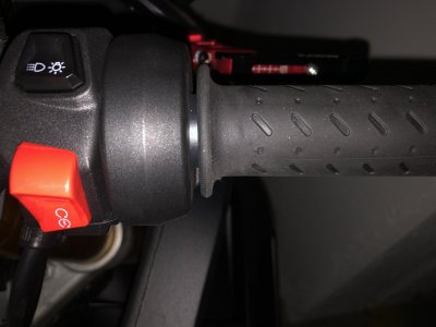

Erstmal Danke für die Infos Mischa, die bringen mich definitiv schon mal weiter. Direkt am Einsatz befestigen dachte ich mir auch schon, aber zumindest rechts stoß ich dann am Gas an, so dass ich es nicht mehr bewegen kann. Gasgriff verschieben, da hätte ich selber draufkommen sollen, bin echt noch Motorradneuling und mit manchen noch so einfachen Sachen nicht vertraut, bis ich sie dann mal zerlegt habe:sneaky: Ich geh davon aus, dass ich den Gasgriff generell zwei mm nach innen versetzen kann, so dass da nichts mehr schleift!? Dann müsste ich nur noch sicherstellen dass sich die Guards nicht, bzw. nicht zu leicht verdrehen lassen, aber da könnte ich mir ja im Zweifelsfall diese geriffelten Beilagscheiben besorgen (keine Ahnung wie die heißen). Ich schau mal und werde berichten. Aber vielen Dank schon mal:giggle:
Wenn du die Leverguards direkt am Einsatz befestigt bekommst, müssten diese verdrehsicherer sein als die Befestigung mit den Spreizhülsen. Ob bei der Tuono der Gasgriff noch zusätzlich mit einem Nippel, der in eine Bohrung im Lenker „eingreift“, gesichert ist weiß ich nicht - bei meiner Monster ist der Gasgriff geklemmt und kann in der Postion „verschoben“ werden. Einfach mal ausprobieren.

Ich denke aber ich hab ne andere Lösung: Der Gummigriff ist scheinbar nicht weit genug auf dem Gasgriff, ich denke den kann ich noch ein Stück weiter draufschieben, so dass der Leverguard außen nicht streifen wird, das Gummi aber auch innen nicht am Plastik. Muss mal schaun dass ich da nen Schraubendreher drunter schieben kann und dann mit ner Spritze etwas Wasser reinbringe, damit ich ihn lösen kann. 🤷‍♂️

Nimm dir'n Cutter-Messer und kürz den Griffgummi.

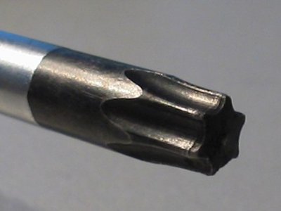

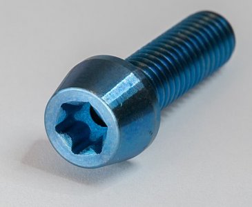

Wie schon geschrieben vermutlich Torx
… sieht so aus:
Schraube
Torxschlüssel
Guck nur dass du nicht nachher dauerhaft nen Tempomaten drin hast weil der Gasgriff klemmt...:sneaky::P
