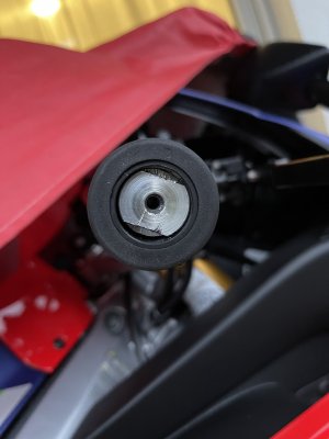

Ich habe nur die Lenkergewichte abgebaut. Dahinter befindet sich die von mir so bezeichnete Gewindebuchse - welches genau das Teil Nr. 7 ist.
Obwohl das bei mir nicht wie auf dem Bild aussieht - dort ist es ja ein Sechseck. Bei mir ist es rund und nur an 2 Seiten abgeflacht.
Deswegen war ich mir eben nicht sicher, ob es genau dieses Bauteil ist oder ob die ganzen Explosionszeichnungen im Internet ein anderes Bauteil aufzeichnen.
Ich kann nach der Arbeit noch ein Foto hinzufügen - dann wird es vmtl. einfacher.

Bei den V4s ist das eine Buchse die in das Lenkerende geschraubt ist. Hast du Mal versucht die heraus zu schrauben?
Danach könntest du mit Gummiklemmungen an den Gewichten arbeiten. Oder gleich passende Schrauben benutzen. Die Gummipuffer gehen nur sehr mühselig wieder aus dem Lenkerrohr raus.
Hallo
Die von dir genannte Buchse ist einfach nur herauszuschrauben.
So ist und war es zumindest bis zu den 2020er Modellen.
Glaube nicht das sich da etwas geändert hat.
Grüsse Mario
Hallo
Grüsse Mario
Okay danke. Dann hatte ich wohl einfach zu wenig Schmalz in den Armen ^^
