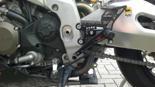

@fanky: Vorab schonmal ein paar Bilder der TRW-Anlage 8-)
Zu den Kosten: Ist `ne gebrauchte hier aus dem Forum. Ist die Muster-Anlage, die an die RSV4 angepasst wurde. Deswegen ein paar "Macken" dran. Ob sie schlussendlich den Neuwert wirklich auch wert ist, muss jeder für sich entscheiden! Ich kann nur sagen, dass der Einstellbereich der Rasten deutlich eingeschränkt ist bei Verwendung der original Auspuffhalterung, da hier das Gelenk "im Weg" ist muss man mit Distanzbuchsen arbeiten usw.! Also wirklich nur zu empfehlen, wenn man Akra, Leo oder ähnliches fährt!

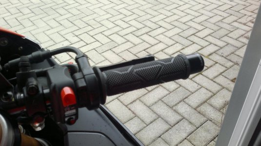

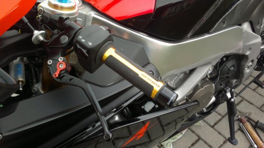

Edit2: Soweit "fertig"! Links keine Probleme, rechts naja! Ging nicht, da die Aluhülse zu schmal ist um mit Griffgummi drüber zu gehen. Hab´ jetzt die Zwitterlösung, die mich natürlich nicht glücklich macht! Aber naja... ich werd` noch ne Lösung dafür finden! Ich will ber jetzt lieber 10°C und 2 Sonnenstrahlen! Bilder vom Zwitter anbei...
