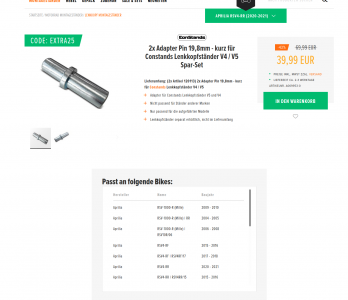

Es gibt doch von Constands diverse Pins zu kaufen...
Guckst Du: PIN für Constands oder Pin für Constands

Wieso auf der HP von Constands bei ner 20er RSV4 RR ein Zapfen mit 19,8mm angeben ist, weiß ich nicht!
Vermutlich ein Fehler!
Am besten immer am Fahrzeug nachmessen und dann den Pin mit korrektem D bestellen, entweder bei dem von Florian angegebenen Shop oder bei Constands bzw. Motea...

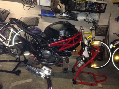

Foto von 2015, die "Krücke" von Ricambi Weiss tut weiterhin tadellos ihren Dienst.

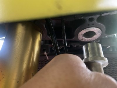

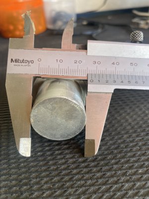

Also bei mir rsv4 2017 passt der 27er nicht.
Eher die 19.8mm ich werde mir jetzt den 27er auf 19.8 runterdrehen.
